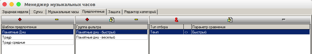

Создаем предпочтение, покажу по примеру "памятного" дня, где теоретически вообще можно не трогать музыкальное оформление, но всетаки снимаю веселые и мажорные песни.
Берем два правила или сколько себе настрочим, я их свел в одно ...
темп - не быстрая,
настроение - не веселая.

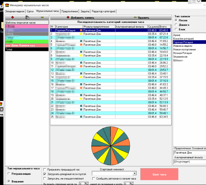

Потом создаю формат часа для этого дня и расставляю предпочтение.

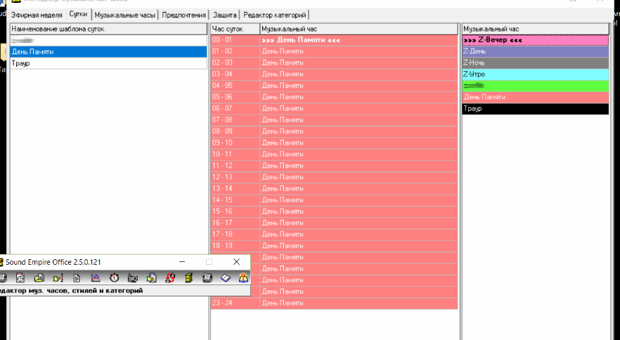

Ну и создаю шаблон суток.

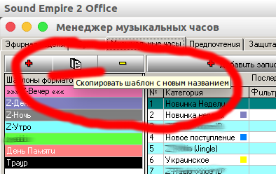

Получится, делаем копию часа.
Если наполнение менять не нужно - то просто расставляем фильтр в часе.
Потом создаем формат суток и наполняем его нашим форматом часа.
