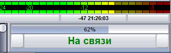

Версия плеера 2.1.0.3, ничего не нажималось, как то интересно в - он считает, нигде что-то информации об этом не нашел, не подскажите пожалуйста что это такое?

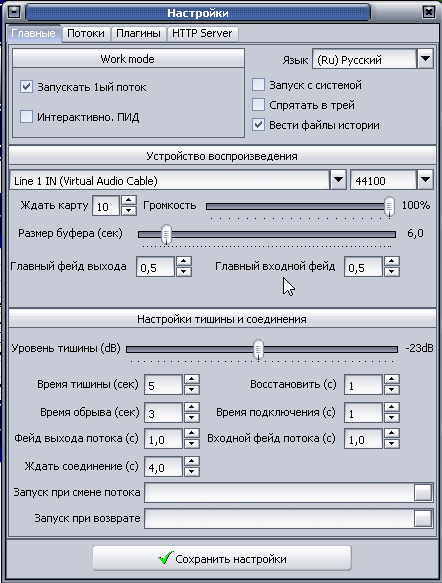

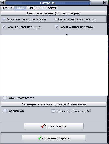

Что на скринах? На что обратить внимание? Как это проигрывается в эфире?

А там он показывает обратную дату подключения. Я уже знаю в чём дело, но неохота возиться. Шучу. Поправлю.
Это кол-во миллисекунд подключения. В 32-битном (4 байта) это как раз 47 дней. И вот случилось переполнение.
Поправлю, как руки/глаза дойдут.

Да вот же последний скрин, в -47 дней насчитал мне время потока, на скринах настройки плеера, мало ли где-то что-то я включил из-за чего пошел отрицательный отчёт, ну 47 дней я не ждал, поток сбросил отчет, переподключился, пошло, на эфире в течение пары тройки дней вообще никак вроде бы не сказывается.

таки вот и интересовался ничего же страшного, что этот подлец в минус считает? страшно то как.
а так конечно это очевидно не горит, просто интересуюсь для собственного развития и для вопросов со стороны начальства.
