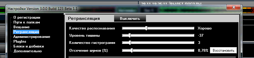

Сообщение 7radio » Пт ноя 29, 2019 9:17 pm
У нас на собственных настройках, а не заводских, год почти ни пропусков, ни ложных срабатываний))
