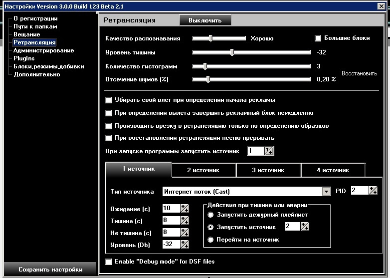

Кто работает с РетроФм на se3, подскажите, дтмф метки переписывали? у меня вообще никак не ловит их совсем, программа нужна лишь для ретрансляции и для врезки своей рекламы по меткам, настраивал программу по образцу инструкции радиоЭнерджи что на шел на форуме, звук прослушки, вещания и ретрансляции стоит обычная звуковая карта выходная,скажите, требуется ли делать в таком случае виртуальные кабели? сама империя плеер слышит, но на дтмф не реагирует. Кто уже ретро настраивал в таком режиме, помогите пожалуйста

Erpin писал(а):Кто работает с РетроФм на se3, подскажите, дтмф метки переписывали? у меня вообще никак не ловит их совсем, программа нужна лишь для ретрансляции и для врезки своей рекламы по меткам, настраивал программу по образцу инструкции радиоЭнерджи что на шел на форуме, звук прослушки, вещания и ретрансляции стоит обычная звуковая карта выходная,скажите, требуется ли делать в таком случае виртуальные кабели? сама империя плеер слышит, но на дтмф не реагирует. Кто уже ретро настраивал в таком режиме, помогите пожалуйста
Вот настройки детектора для Ретро FM:

После изменения настроек детектора, Студию нужно перезапустить.
Проверьте назначение меток на музыкальные часы или в шаблон образцов распознавания. Если метки назначены, то вы увидите их в окошке ретрансляции студии.
Проверьте синхронизацию времени на эфирной машине и размер окон распознавания. Для Ретро FM желательно использовать предзагрузку 3 минуты, ожидание: 7 минут(на 39\42 минутах) и 6-30(на 53\56 минутах)

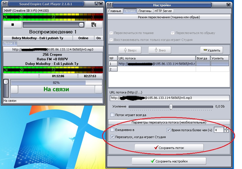

Если используете SE CastPlayer, то для потоков активируйте опцию прерывать поток каждые 4 часа во время проигрывания блока.

да, кастер использую, в настройках потока там лишь идет обнуление(Перезапуск потока) а такой настройки не увидел, может кастер старый или я не в те настройки обращаюсь
Стандартные настройки потока. Можно использовать на любых станциях. При данных настройках по истечении 4 часов во время ближайшего блока в студии(например, во время проигрывания локального рекламного блока) будет произведен останов и запуск потока. Это нужно для сброса накопленной задержки - она при отсутствии разрывов постепенно накапливается и за сутки может достигать до 1.5 минут разницы. Т.е cast-поток через сутки может отставать приблизительно на 1 минуту 30 сек от спутникового сигнала, а должен - в идеале - на величину буфера в настройках SE Castplayer. В итоге через несколько дней начнутся нераспознования из-за смещения меток в потоке по времени из окна распознавания в настройках рекламного блока.
