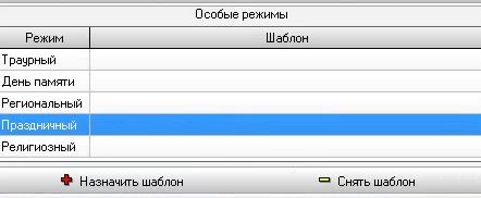

Подскажите, есть ли возможность дополнить функцию "особых режимов" кнопкой для дополнительного (самостоятельного) создания нужного нам шаблона или возможностью сделать подпункты в каждом из этих пяти шаблонов, чтобы можно было выбирать несколько режимов, например, праздничных, или региональных (как вариант, НГ-1, НГ-2 и т.д)? В данный момент режимы ограничены пятью позициями. Сама по себе функция нужная, особо при своём собственном вещании, но не всегда удобно, когда надо распланировать такие режимы по времени и перевести вещание на определенное, например, на тематическое (зима-весна-лето-осень) без создания лишних мини-листов в сетке вещания (именно для определённых музыкальных часов).

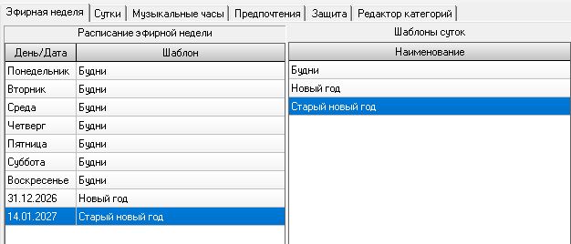

Я бы сделал следующим образом:
Создал 100500 нужных шаблонов суток со всеми хотелками и назначил на конкретную дату.Шаблон с датой в названии имеет преимущество над шаблоном с днем недели,т.е на 31.12.2026 запустится шаблон "Новый год", а не "Будни"

Благодарю за идею! Надо подумать и протестировать, потому как пока нет понимания на 100%, как это будет выглядеть в процессе работы.
