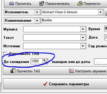

Добрый день. А схождение по ним в норме? Может там по нулям уже? Поэтому песни и не попадают в эфир.

Нет, там до схождения еще очень прилично!!!
