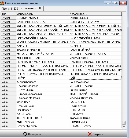

Расскажу об одной функции, которая появилась сравнительно недавно, и которую многие игнорируют.
Это "найти дублирующиеся песни".
Функция важна при составлении дежурного плейлиста, плейлиста своего вещания, да и вообще на порядок в базе.
Конечно, если песни дает головная станция, то это побороть будет тяжело, они там, на головной тоже люди и также умеют ошибаться. То в регистр не попадают, то пробелы лишние ставят.
Но, разговор не об этом. Что же делает эта функция.
Она проверяет базу песен и находит не только повторяющиеся песни, но и похожие написания исполнителей. Пытается предупредить о том, что исполнители повторяются в разных регистрах или последовательности или еще что. Вот пример результата её работы.
Да, придется повозиться с базой, но зато в результате плейлист будет сформирован правильно. Настоятельно рекомендую её использовать.

Wlad писал(а):Да, придется повозиться с базой, но зато в результате плейлист будет сформирован правильно. Настоятельно рекомендую её использовать.
Благодарю за столь полезную тему! Сейчас как раз занимаюсь чисткой базы. Очень помогло! Лишнего мусора набралось за годы работы... ой ой ой....
